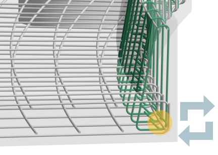

Переключение ориентации хомута для арматурного стержня произвольной формы с параллельным размещением
Ориентацию хомута для параллельно размещенного арматурного стержня произвольной формы можно переключить, нажав клавишу ПРОБЕЛ.
Это применимо только к замкнутым хомутам в наборе.
Дополнительные сведения см. в разделе Моделирование хомутов с использованием параллельного распределения арматурных стержней произвольной формы.
