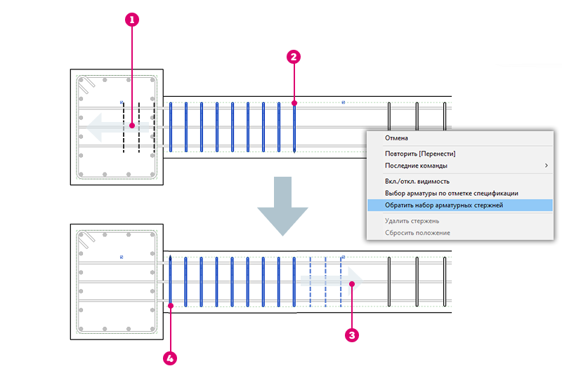

Чтобы выбрать направление, в котором удлиняется набор арматурных стержней, используйте параметр «Обратить» в контекстном меню.
![]() | Направление распространения набора. |
![]() | Первый стержень в наборе «Число с интервалом». |
![]() | Направление распространения набора после изменения. |
![]() | Первый стержень в наборе «Число с интервалом» после изменения. |
