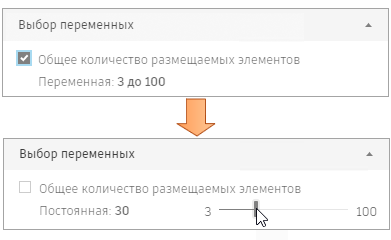

Определение входных данных для исследования
В диалоговом окне «Настройка исследования» теперь можно выполнять следующие действия.
- Сохранять текущие входные параметры в качестве значений по умолчанию для других исследований.
- При необходимости выбирать входные значения в раскрывающихся списках Revit.
- Изменять переменные входные значения на постоянные.

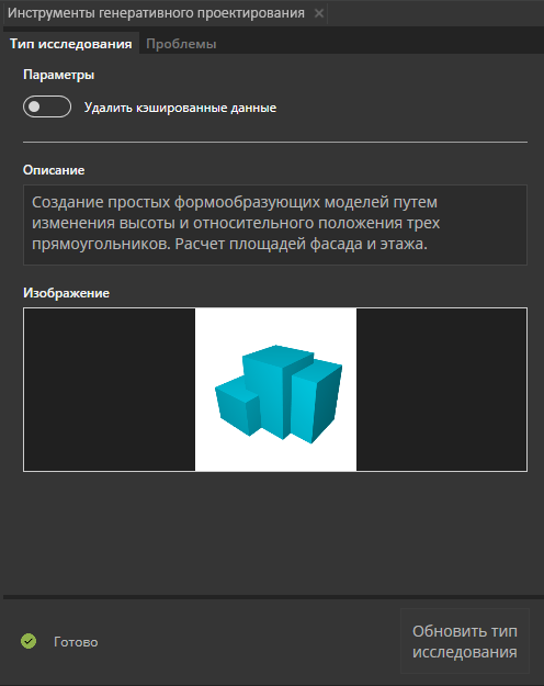

Генеративное проектирование в Dynamo
Следующие усовершенствования упрощают создание и редактирование типов исследований в Dynamo.
- Новый набор инструментов позволяет оптимизировать и упростить процесс создания и обновления типов исследований. Для доступа к этим инструментам выберите «Генеративное проектирование»
«Открыть инструменты генеративного проектирования».
- Инструменты отображаются на панели с правой стороны от окна Dynamo. Перейдите на вкладку «Тип исследования», чтобы создать или обновить тип исследования для текущего графика, включая связанную папку Dependencies.
- При использовании Dynamo для открытия типа исследования, в котором используются пакеты, не установленные на локальном компьютере, отображается предупреждение об отсутствии зависимостей. Выберите вариант решения проблемы: установить требуемые пакеты либо пользовательские узлы или же не предпринимать никаких действий (чтобы устранить проблему вручную). Это усовершенствование облегчает проверку наличия в Dynamo компонентов, необходимых для запуска и редактирования типов исследований в Dynamo. См. раздел Устранение неисправностей: отсутствующие зависимости.
- Перейдите на вкладку «Проблемы», чтобы просмотреть и устранить проблемы, связанные с графиком. В описаниях проблем имеются прямые ссылки на узлы, требующие внимания, что позволяет оптимизировать процесс устранения неполадок.
- Если во время создания графика не использован узел Remember, Dynamo определяет это и указывает место, в которое следует добавить этот узел. Чтобы добавить узел, просто щелкните кнопку в рабочей области.
- Узел «Запомнить» теперь может обрабатывать и кэшировать геометрию сети.
