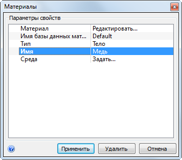

Откройте диалоговое окно быстрого редактирования Материалы ОДНИМ из следующих способов:
панель инструментов редактирования
редактирование материала
В диалоговом окне "Быстрое редактирование материала" Тип = Твердое тело.
Имя = Медь
выбор меди
Нажмите Применить.
