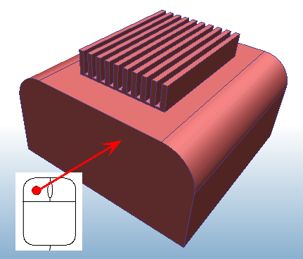

Выберите внешнюю оболочку
выбор внешнего корпуса
