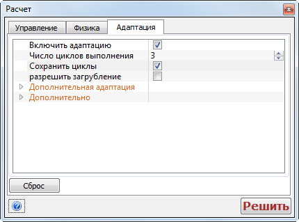

Нажмите Решение на вкладке "Настройка":
Щелкнтие вкладку Физика.
Поток = Вкл.
Щелкните вкладку Управление.
Итерации для запуска = 100
Выберите вкладку "Свойства".
Включить адаптацию = Вкл.
Число циклов для запуска = 3.
Сохранить циклы = Вкл.
Нажмите Решение, чтобы начать анализ.
Моделирование будет работать, в общей сложности, из четырех циклов:

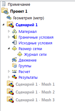

По завершении исследования проекта, Сценарий 1 содержит окончательную сетку. Сценарий 1 — Сетка 1, Сценарий 1 — Сетка 2, и Сценарий 1 — Сетка 3 содержат промежуточные сетки. Строка проекта должна выглядеть следующим образом:
