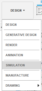

Шаг 3. Войдите в рабочее пространство «Упрощение».
Рабочее пространство «Упрощение» входит в рабочее пространство моделирования в Fusion 360.
  1. В раскрывающемся меню рабочего пространства выберите Моделирование. рабочее пространство моделирования
  2. В окне «Новое исследование» выберите Упростить модель.
