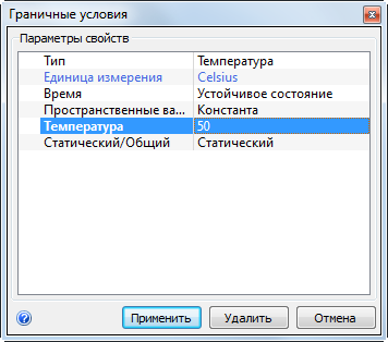

Назначить температуры на входе
Присвоение значения 50° C на входе во впускное отверстие для горячей воды
Выберите высокую температуру на входе
Откройте диалоговое окно быстрого редактирования Граничные условия ОДНИМ из следующих способов:
панель инструментов редактирования
редактирование гу
Тип = Температура
Единицы измерения = градусы Цельсия
Температура *= *50
задание температуры
Нажмите Применить.
