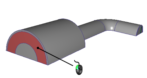

Назначить граничное условие давления на выходе
Выберите выходное отверстие.
Откройте диалоговое окно быстрого редактирования Граничные условия ОДНИМ из следующих способов:
- Нажмите «Редактировать» в контекстном меню панели инструментов.
- Нажмите Редактировать на контекстной панели Граничные условия:
Тип = Давление
Единица = Па; Давление = 0
Нажмите Применить.
