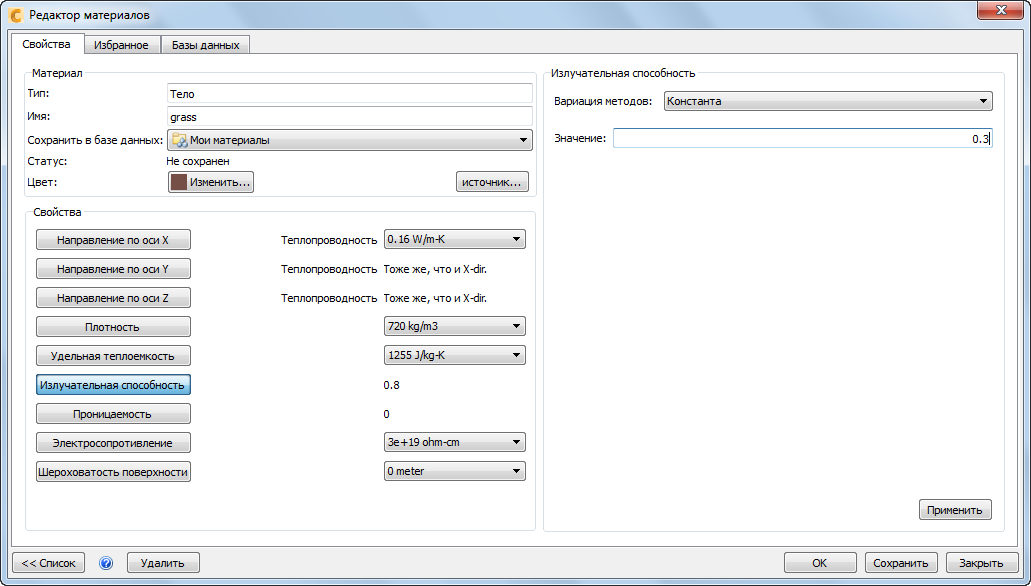

Создать материал "Трава"
На этом этапе мы изменим материал твердой древесины с более низким излучательной способностью, чтобы лучше имитировать траву, которой немного больше, чем отражения твердой древесины.
Чтобы открыть диалоговое окно "Быстрое редактирование материала", щелкните Редактировать из контекстного меню Материалы:
В диалоговом окне "Быстрое редактирование материала" Тип = Твердое тело.
name = Твердая древесина
На вкладке Материал, выберите Редактировать...
Измените значение поля ИмянаТрава
Выберите Мои материалы в меню Сохранить в базе данных.
Нажмите кнопку X-направление.
Значение = 10
Нажмите Применить.
Нажмите кнопку Коэффициент излучения.
Значение = 0.3
Нажмите Применить.
Нажмите Сохранить.
Нажмите ОК.
