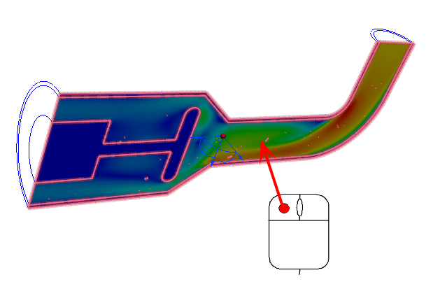

В этом задании мы создадим результаты плоскости, которые показывают скорость на плоскости симметрии, и захватим сводное изображение. На следующем шаге мы используем это сводное изображение в Центре просмотра проекта, чтобы сравнить поток из четырех циклов по адаптации.
Нажмите Плоскости на вкладке Результаты.
Чтобы создать плоскости, нажмите Добавить на контекстной панели Плоскости:
Щелкните левой кнопкой мыши на плоскости, а затем щелкните иконку "Выровнять поверхность". Выберите плоскость симметрии.
Чтобы сохранить сводное изображение текущего вида, щелкните Сводное изображение на вкладке Результаты.
