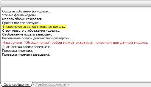

  1. Ознакомьтесь с окном сообщения.
    окно сообщения
    Примечание. Обнаружено случайное соединение деталей корпуса, в результате которого была создана дополнительная деталь.
  2. Щелкните на верхней части области вывода, чтобы скрыть окно сообщения. Экран должен выглядеть следующим образом:

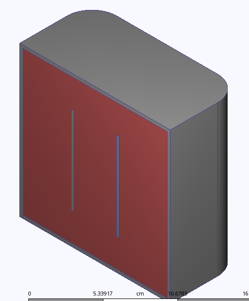

  3. Любым удобным способом скройте нижнюю плату корпуса (через контекстное меню или CTRL + средняя кнопка мыши).
  4. Выберите созданный объем жидкости.
    Примечание. На панели проекта выделен объем 10. Детали для заполнения зазоров в Autodesk® CFD получат аналогичные названия.
    объем жидкости

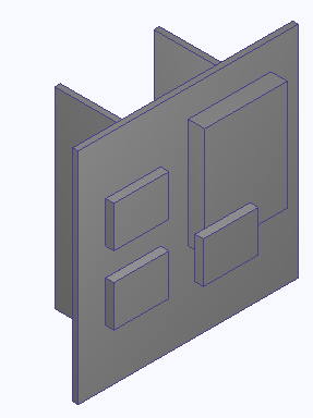

  6. Скройте верхнюю часть корпуса и объем жидкости любым удобным способом (через контекстное меню или CTRL + средняя кнопка мыши). Модель будет выглядеть приблизительно следующим образом:
    очистка внутреннего содержимого
    Примечание. Элемент был перемещен с ребра пластины, а фаска удалена. Данная модель готова к моделированию. Для настройки и запуска этой модели следует закрыть Autodesk® CFD и перейти к разделу Учебное пособие. Естественная внутренняя конвекция в модуле телекоммуникаций.
