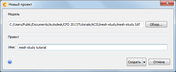

Шаг 2. Выберите файл модели.
В диалоговом окне Новый проект нажмите кнопку Обзор.
В диалоговом окне «Диспетчер файлов» перейдите в папку Users\Public\Public Documents\Autodesk\CFD 2023\Tutorials\<тип файла>\mesh-study.
Примечание. Вместо переменной <тип файла> укажите ACIS или Parasolid.
Нажмите кнопку Открыть.
Шаг 3. Создайте исследование проекта.
  1. Укажите имя для нового проекта. Оно может быть любым.
  2. Кнопка Создать должна быть активна. Нажмите ее.****
новый проект
Запустится Autodesk® CFD, и будет создан проект для учебного пособия.
