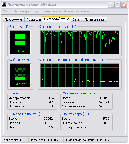

Обзор использования памяти
  1. Откройте диспетчер задач, щелкнув панель задач правой кнопкой мыши или нажав клавишу CTRL.
    Если значение «Выделение памяти» регулярно превышает размер физической памяти, то многие программы и процессы на сервере могут избыточно использовать файл подкачки на диске. Использование файла подкачки значительно медленнее, чем использование физической памяти. ОС Windows использует файл подкачки для многих задач, поэтому неактивное использование файла подкачки не будет вызывать проблем.
  2. Если размер памяти сервера недостаточен, проверьте значение "Выделение памяти". На вкладке "Процессы" отображаются подробные сведения об использовании памяти всех программ или процессов.

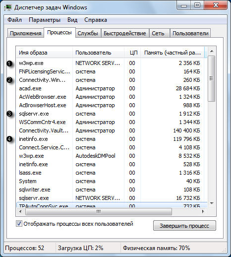

    Исходный объем памяти, используемый сервером Autodesk Vault.
    1. Процесс веб-сервера IIS (может быть запущено несколько процессов).
    2. Процесс уведомления сервера Autodesk Vault.
    3. Процесс Microsoft®SQL Server.
    4. Процесс основного веб-сервера IIS.
    Используемая память после добавления большого чертежа Inventor и связанных файлов.
Память сервера SQL в общем случае будет увеличиваться со временем. Это объясняется тем, что сервер базы данных использует память как быстрые буферы кэша для часто используемых запросов. Поскольку другие программы запрашивают память на сервере, SQL-сервер освобождает память по мере необходимости. Аналогичным образом процесс IIS Worker (w3wp.exe в Windows 2003 Server) также резервирует память для кэширования. Если обнаруживается нехватка физической памяти, то операционная система запрашивает часть этой памяти. В организациях с небольшим количеством пользователей и мелкими моделями этот параметр не следует изменять.

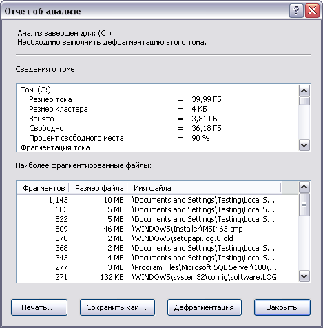

Значительное влияние на работу Autodesk Vault может оказывать фрагментация диска. В большинстве версий Windows имеется средство, которое определяет способ хранения файлов на диске.
Запуск дефрагментации диска
  1. Нажмите «Пуск» ► «Все программы» ► «Стандартные» ► «Служебные» ► «Дефрагментация диска».
  2. Выберите диск (том) и нажмите кнопку «Анализ». После выполнения анализа будет выведен отчет.
  3. Нажмите кнопку «Дефрагментация».
