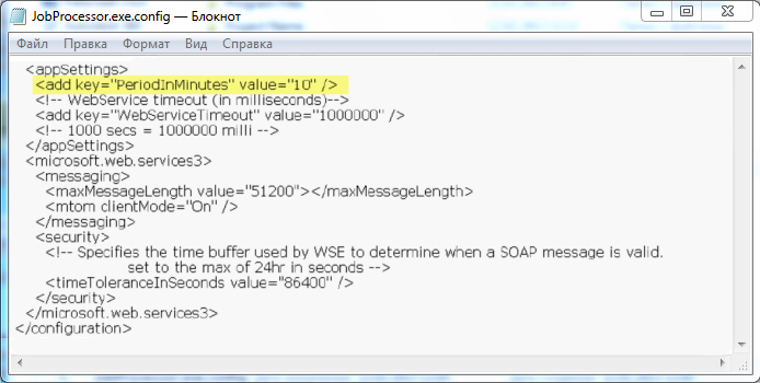

По умолчанию приложение Job Processor проверяет наличие новых заданий на сервере через каждые 10 минут. Этот период можно изменить в файле JobProcessor.exe.config.
  1. Перейдите в папку <каталог установки>\Autodesk\Vault [версия]\Explorer\ и откройте файл JobProcessor.exe.config с помощью Блокнота.
  2. Найдите параграф appSettings
  3. В строке <add key="PeriodInMinutes value="10"/> укажите требуемое значение. Период можно задать дробным значением, например 0,1 для 6 секунд или 1,5 для 90 секунд.
    Прим.: Установка этого значения меньше одной минуты будет влиять на производительность всей системы. Рекомендуется устанавливать большие значения.
  4. Сохраните файл и запустите рабочий процесс.
