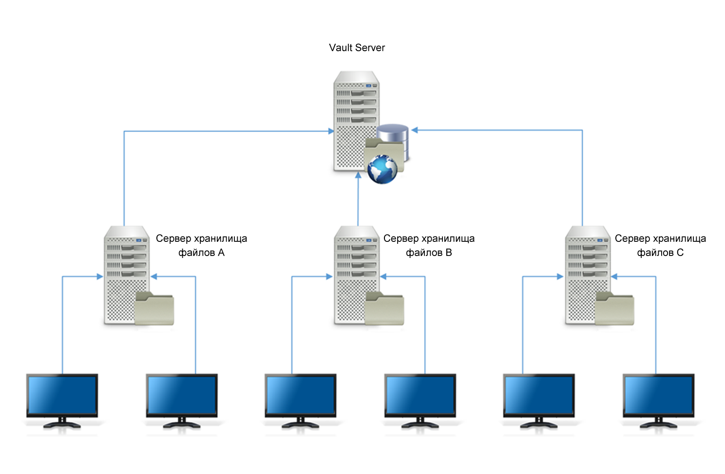

Первый способ заключается в создании централизованной базы данных для всех серверов. База данных для Vault может храниться на отдельном сервере, как показано на приведенном ниже рисунке.
