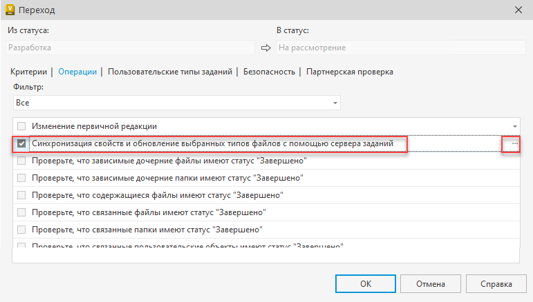

  4. В списке статусов жизненного цикла выберите статус, который требуется изменить, и откройте вкладку "Переходы".
  5. На вкладке «Переходы» в столбцах «Старый статус» и «Новый статус» перечислены переходы статусов. Выберите переход, который требуется изменить, и нажмите Редактировать.
    В диалоговом окне «Переход» доступно пять вкладок: «Критерии», «Операции», «Пользовательские типы заданий», «Безопасность» и «Партнерская проверка».
  6. Выберите вкладку «Операции».
  7. Установите флажок Синхронизировать свойства и обновить выбранные типы файлов посредством сервера заданий в списке «Доступные действия».
  8. Щелкните кнопку с многоточием (...) и выберите тип файла.
    Прим.: При выборе этого параметра в списке флажок не устанавливается автоматически. Не забудьте установить флажок рядом с параметром.
  9. Для сохранения изменений нажмите кнопку «ОК».
