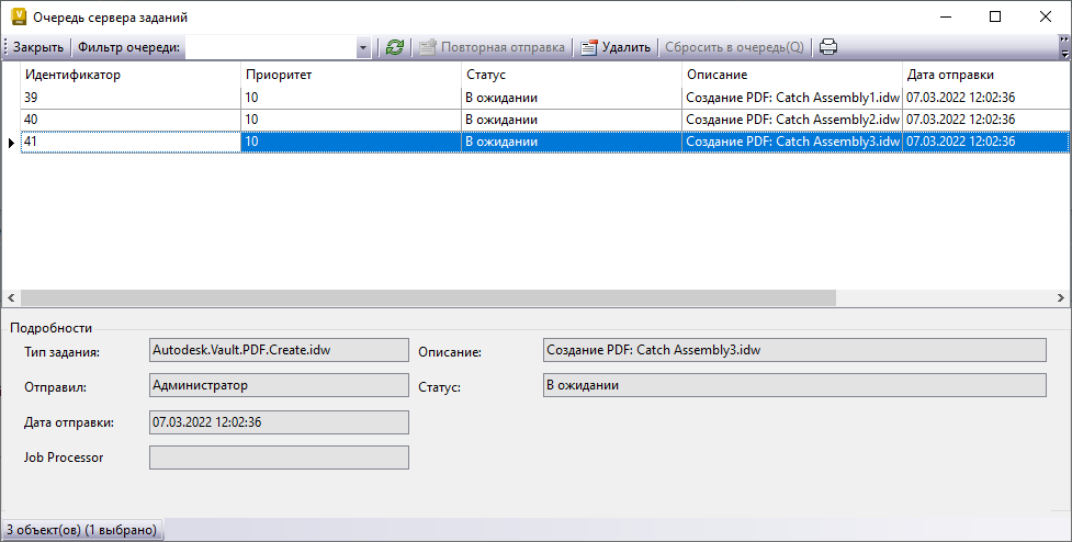

Очередь сервера заданий — это список отправленных клиентами (Autodesk Inventor, AutoCAD Vault и Autoloader) заданий, которые ожидают обработки. Эта очередь хранится и контролируется в Vault Server.
В диалоговом окне "Очередь сервера заданий" можно управлять заданиями, которые были добавлены в очередь для публикации. В этом диалоговом окне можно вручную напечатать задания, повторно отправить приостановленное задание, просмотреть сведения об отдельном задании и настроить отображение информации об очереди заданий.
В этой таблице приводится подробное описание диалогового окна «Очередь сервера заданий».

В этой таблице перечислены команды диалогового окна «Очередь сервера заданий».
