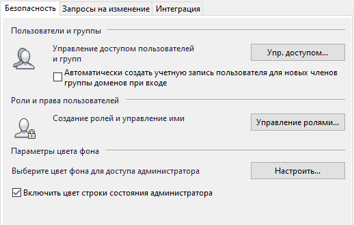

Доступ к вкладке "Безопасность" диалогового окна "Глобальные параметры"
Пользователи и группы
Нажмите «Управление доступом» для создания учетных записей пользователей и групп, а также управления ими.
Учетная запись пользователя сервера управления данными может быть создана автоматически, если пользователь Windows, являющийся членом группы Active Directory, с правами доступа к серверу управления данными войдет в клиентское приложение Autodesk Data Management Server с помощью проверки подлинности Windows. Этот параметр включен по умолчанию.
Роли и разрешения
Нажмите «Управление ролями» для управления ролями и назначенными для них правами.
Параметры цвета фона
Нажмите «Настроить» для выбора цвета строки состояния, обозначающего доступ администратора. Установите флажок «Включить цвет строки состояния администратора».
