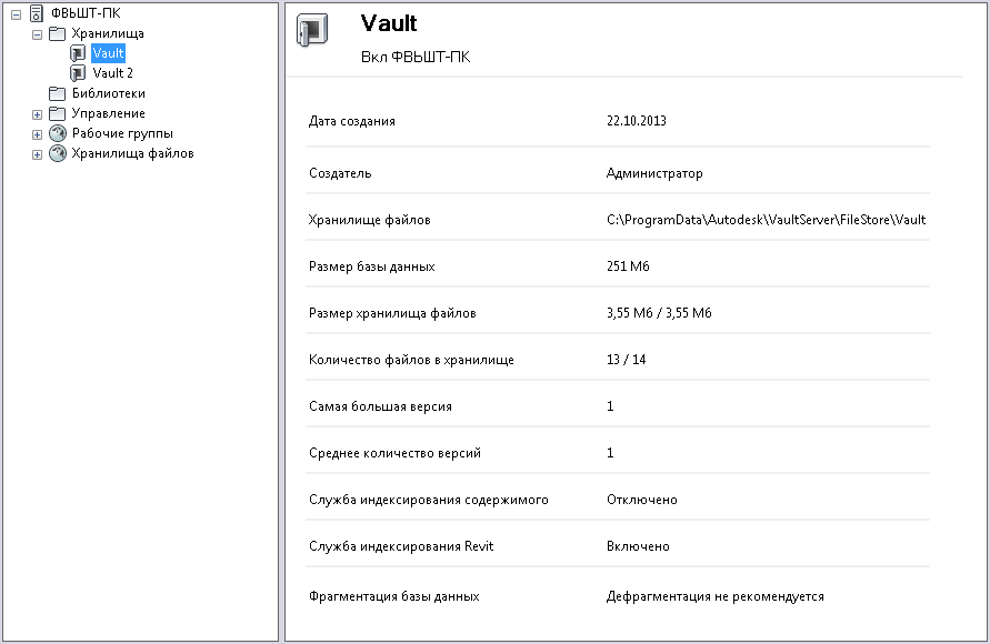

Можно просмотреть сведения о конкретном хранилище.
- На панели навигации консоли ADMS Console выберите хранилище в папке "Хранилища".
Будут отображены сводные данные для этого хранилища. Они включают:
- дату создания хранилища
- имя учетной записи пользователя, создавшего это хранилище
- местонахождение хранилища файлов
- число файлов в хранилище файлов
- суммарное место, занятое базой данных хранилища
- место, используемое хранилищем файлов
- максимальное число версий для любого файла
- среднее число версий по всем файлам хранилища
- рекомендуется дефрагментация базы данных или нет
