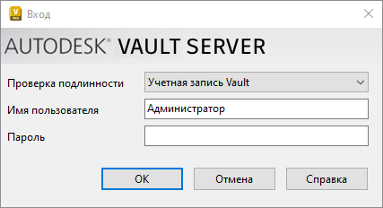

  1. В меню «Пуск» Windows® выберите Autodesk Data Management ► Autodesk Data Management Server Console [выпуск].
    Отобразится диалоговое окно «Вход».
  2. Выберите подходящий метод проверки подлинности.
    • Учетная запись Vault: требуются заданные в Vault имя пользователя и пароль.
    • Учетная запись Windows: используются учетные данные Windows Active Directory, вводимые без участия пользователя.
    • Учетная запись Autodesk: используются учетные данные Autodesk.
  3. Введите имя пользователя и пароль для учетной записи администратора Vault. При использовании Windows Active Directory эта информация вводится автоматически.
  4. При использовании учетной записи Autodesk необходимо войти в нее.
    • В диалоговом окне «Autodesk — вход» укажите адрес электронной почты, который использовался при регистрации учетной записи.
    • Введите пароль.
    • Нажмите «Вход».
