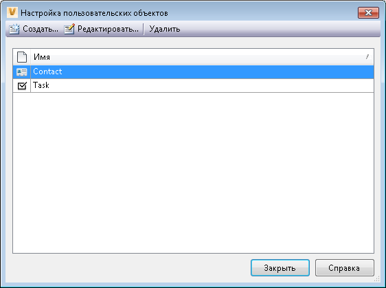

Вызов диалогового окна "Настройка пользовательских объектов"
Создание, редактирование и удаление определений пользовательских объектов.
Прим.: Для создания или изменения определений пользовательских объектов необходимы права администратора.
Доступ
  1. Выберите Сервис  > Управление > Параметры хранилища.
  2. Выберите вкладку "Пользовательские объекты" в диалоговом окне "Параметры хранилища".
  3. Нажмите кнопку "Настройка", чтобы открыть диалоговое окно "Настройка пользовательских объектов".
