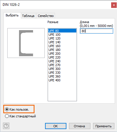

Поведение по умолчанию

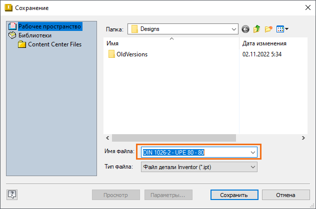

При добавлении детали библиотеки компонентов в качестве пользовательской детали нумерация файлов Vault и сохранение в VDS по умолчанию подавляются. Компонент пользовательской библиотеки компонентов можно сохранить в папке проекта. Нумерация файлов и взаимодействие с VDS отсутствуют.

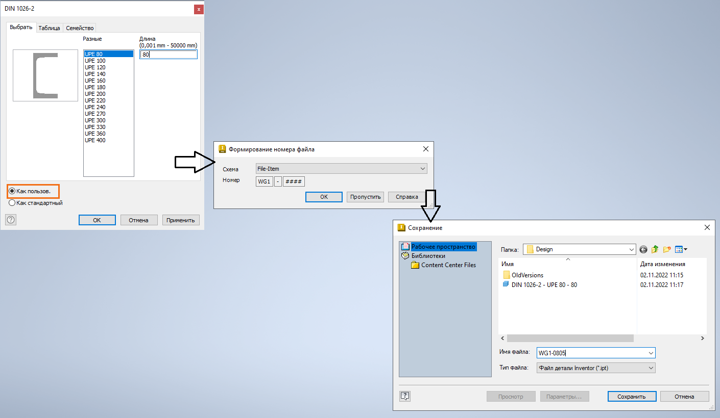

Здесь при сохранении компонента из пользовательской библиотеки в папке проекта отображается диалоговое окно «Номер файла Vault» с предложением ввести имя файла. В диалоговом окне «Сохранить как» выберите расположение файла.
Чтобы включить только нумерацию Vault, отредактируйте файл конфигурации и добавьте InteractionEvents в EnableVaultNumSchemeForCmds.

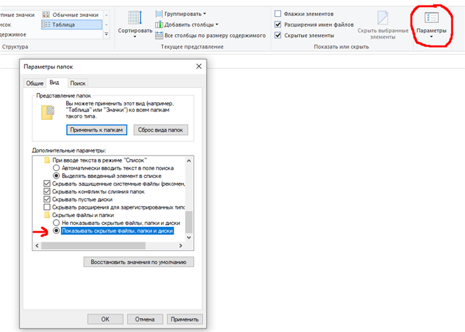

  • Чтобы найти папку, включите в Проводнике Windows параметр «Показывать скрытые файлы, папки и диски».

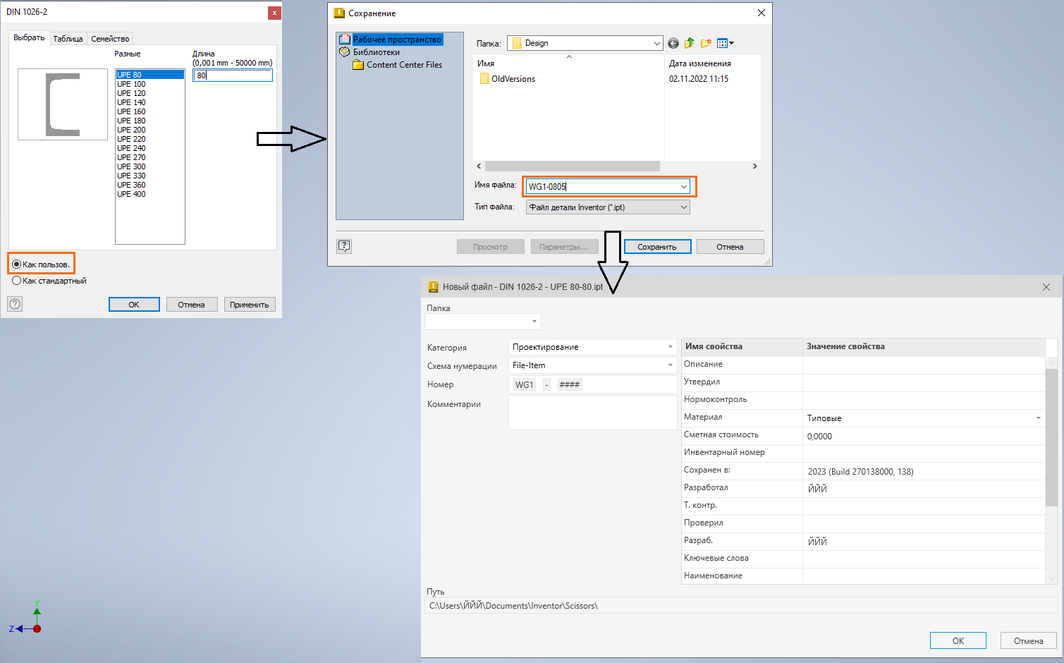

Здесь при сохранении компонента из пользовательской библиотеки в папке проекта диалоговое окно «Сохранить как» является частью параметра «Вставить из библиотеки компонентов». В диалоговом окне VDS расположение файла (выбранное в диалоговом окне VDS) и имя файла заменяются номером Vault или именем файла, введенным вручную.
Чтобы включить диалоговое окно сохранения VDS, удалите InteractionEvents из DisableVdsForCmd.
