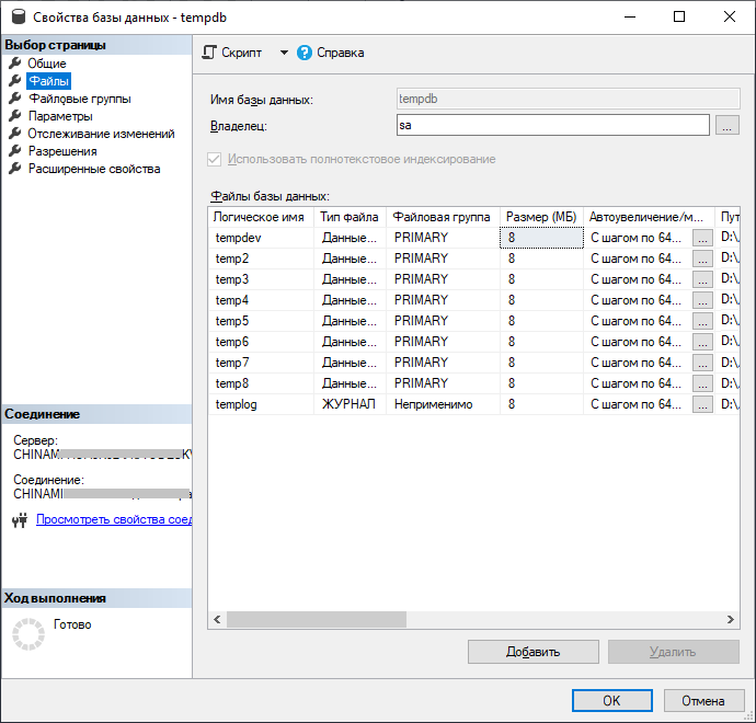

  3. Щелкните правой кнопкой tempdb и выберите «Свойства».
  4. Выберите страницу файлов.
  5. При использовании многоядерной системы следует настроить дополнительные файлы данных с помощью инструкции ниже. При использовании одноядерной системы можно перейти к шагу D ниже.
    1. Количество файлов данных должно соответствовать количеству доступных логических/виртуальных процессоров. Например, если на компьютере установлено 12 логических процессоров, то должен присутствовать 1 файл MDF и 11 файлов NDF. Если ограничен объем свободного пространства, то вместо 1024 МБ можно использовать размер 512 МБ.
      Примечание. При использовании SQL 2016 или более поздней версии количество файлов данных по умолчанию будет меньше 8 или соответствовать количеству логических ядер, определенному при настройке. При необходимости значение может быть увеличено с учетом требований конкретной рабочей нагрузки. Имена дополнительных файлов данных будут соответствовать соглашению об именовании tempdb_mssql_#.ndf, где # означает порядковое число каждого добавленного файла.
    2. Для добавления дополнительных файлов данных нажмите кнопку «Добавить» .
    3. При необходимости присвойте новым файлам имена temp2, temp3 и т. д.
    4. Задайте размер каждого файла данных — 1024 МБ. Если используется всего 8 файлов данных, можно использовать значение 512 МБ.
    5. Задайте для параметра «Авторасширение» значение «100 МБ» и неограниченное увеличение для каждого файла данных.
    6. Задайте файл журнала LDF, общего для всех файлов данных. (Например, при наличии двух файлов данных для LDF должен быть установлен размер 2048 МБ.)

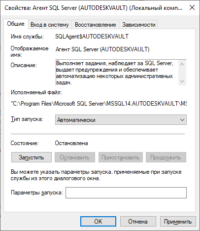

  3. На панели управления дважды щелкните «Администрирование», а затем дважды щелкните значок «Службы».
  4. Найдите службу SQL Server Agent (AUTODESKVAULT).
  5. Щелкните правой кнопкой мыши агент SQL-сервера (AUTODESKVAULT) и выберите «Свойства».
  6. Измените тип запуска на автоматический и запустите службу.

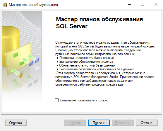

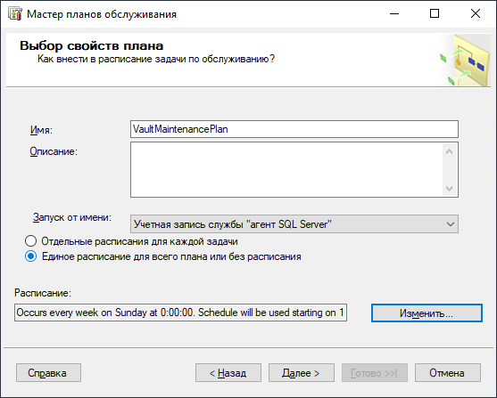

  13. Щелкните правой кнопкой мыши папку «План обслуживания» и выберите «Мастер планов обслуживания». Нажмите кнопку «Далее».
  14. В диалоговом окне «Выбор свойств плана» в качестве имени введите «План обслуживания хранилища» и нажмите кнопку «Изменить», чтобы настроить расписание.
  15. В диалоговом окне «Свойства расписания задания» настройте параметры так, чтобы план выполнялся после завершения резервного копирования Autodesk Vault Server Console. В зависимости от размера набора данных это расписание может быть запущено в другой день и другое время. Задание можно запустить в субботу, чтобы определить время, которое требуется для выполнения, а затем выбрать наилучший день и время для регулярного выполнения этого задания.

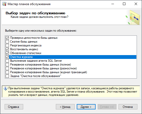

  16. В диалоговом окне «Выбор задания технического обслуживания» установите следующие параметры.

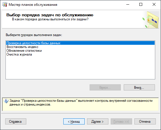

  17. В диалоговом окне «Выбор порядка заданий технического обслуживания» установите следующий порядок.

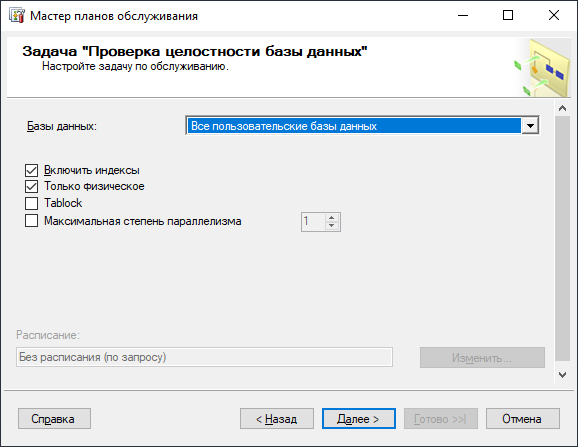

  18. В диалоговом окне «Определение задачи проверки целостности базы данных» выберите все пользовательские базы данных из раскрывающегося списка и установите флажок «Включить индексы» и «Только физические».

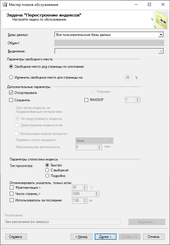

  19. В диалоговом окне «Определение задачи перестроения индексов» выберите «Все пользовательские базы данных» из раскрывающегося списка.

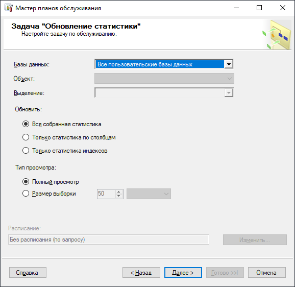

  20. В диалоговом окне «Определение задачи обновления статистики» выберите следующие параметры:

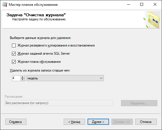

  21. В диалоговом окне «Определение задачи очистки истории» выберите нужные параметры очистки.
