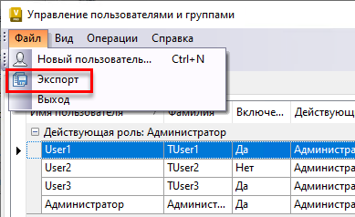

Чтобы экспортировать список пользователей или групп, выполните следующие действия.
  1. В диалоговом окне «Управление пользователями» выберите вкладку «Пользователи» для экспорта профиля пользователя или вкладку «Группы» для экспорта профиля группы.
  2. Нажмите «Файл» > «Экспорт».
  3. Укажите папку, в которую требуется экспортировать файл, и нажмите «ОК».
