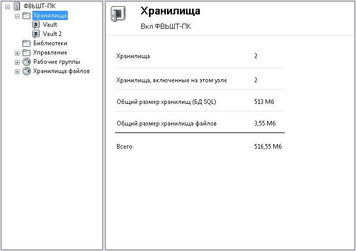

Можно просматривать сведения о хранилищах, активных на данном узле. Просматривать хранилища и выполнять операции с ними можно путем щелчка мышью.
- На панели навигации консоли ADMS Console выберите "Хранилища".
Здесь отображается итоговая статистика по серверу Vault. Она включает:
- число хранилищ на сервере
- количество хранилищ, включенных на этом узле
- суммарное место, используемое хранилищами
- место, используемое хранилищем файлов
Прим.: В этот расчет не включаются неперемещенные хранилища. Некоторые хранилища, созданные ранее версии 3.0, могут содержать в хранилище файлов отмененные файлы. Эти файлы могут существовать в хранилище файлов, но не иметь записи в базе данных. В общем размере хранилища файлов эти файлы учитываются.
- общий объем пространства, используемого сервером Vault
