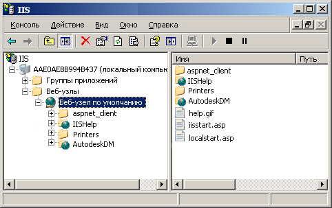

  1. В диспетчере служб IIS разверните узел локального компьютера, раскройте папку «Веб-узлы», выберите Веб-узел по умолчанию, дважды щелкните Ведение журнала на вкладке Просмотр возможностей

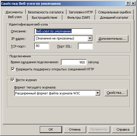

  3. На странице «Ведение журнала» в поле «Формат» области «Файл журнала» выберите W3C и нажмите кнопку «Выбрать поля...».

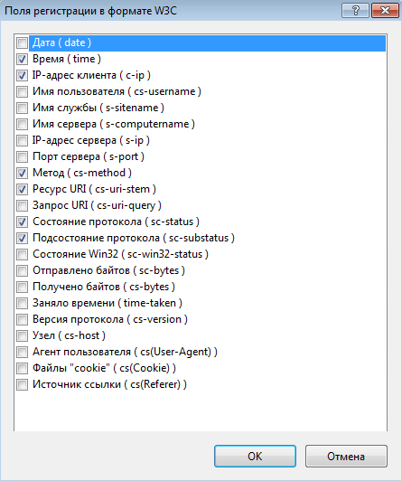

    ДО
    Прим.: Для изменения расширенных свойств запишите текущие свойства W3C или создайте снимок экрана, если в будущем необходимо будет перейти в исходное состояние.

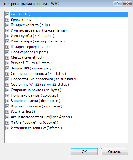

  4. На вкладке "Дополнительно" выберите "ВСЕ" в качестве настройки ведения журнала.
    ПОСЛЕ
  5. Нажмите кнопку "ОК" и закройте диспетчер IIS.

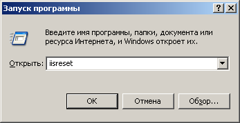

  6. В меню "Пуск" Windows выбрать "Выполнить…". Введите команду IISRESET, а затем нажмите кнопку "ОК", чтобы перезагрузить службы IIS.
