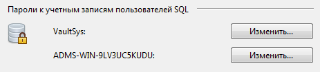

  1. В консоли ADMS Console выберите Сервис > Управление.
  2. В диалоговом окне «Глобальные параметры» откройте вкладку «Дополнительные параметры».
  3. Нажмите кнопку «Изменить» в разделе «Пароли к учетным записям пользователей SQL» рядом с учетной записью, для которой требуется изменить пароль.
  4. В диалоговом окне «Изменить пароль» введите новый пароль в обоих полях.
  5. Для сохранения изменений нажмите кнопку "ОК".
Прим.: Пароль VaultSys должен быть одинаковым для всех подписчиков в среде связанных рабочих групп.
