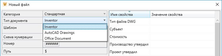

В диалоговом окне «Новый файл» в Data Standard, используемом по умолчанию, есть поле со списком «Тип документа».
При выборе параметра в списке «Тип документа» и нажатии кнопки «ОК» функция создания файла Data Standard выполняет поиск шаблона в папке Vault, связанной с выбранным типом документа. Этот шаблон используется для создания нового файла.

Элемент <Name> определяет значение, которое отображается в поле со списком в диалоговом окне «Новый файл». Элемент <TemplatePath>, невидимый для пользователя, используется для задания пути к шаблону внутри модели вида.
Поле со списком «Тип документа» выглядит следующим образом:
