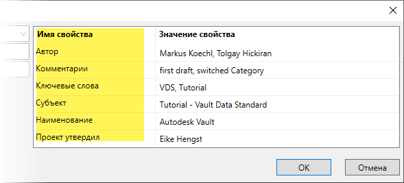

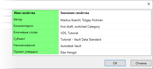

- Упражнение 4. Клиенты САПР: пометка или локализация имен пользовательских свойств

- Упражнение 6. Включение пометки/локализации для статических полей свойств
