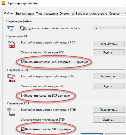

Сведения о создании копии файла DXF, PDF или STEP (STP) с помощью файла САПР.
При использовании этой команды можно создать файл DXF, PDF или STEP (STP) без прохождения через изменение состояния жизненного цикла для файла САПР.

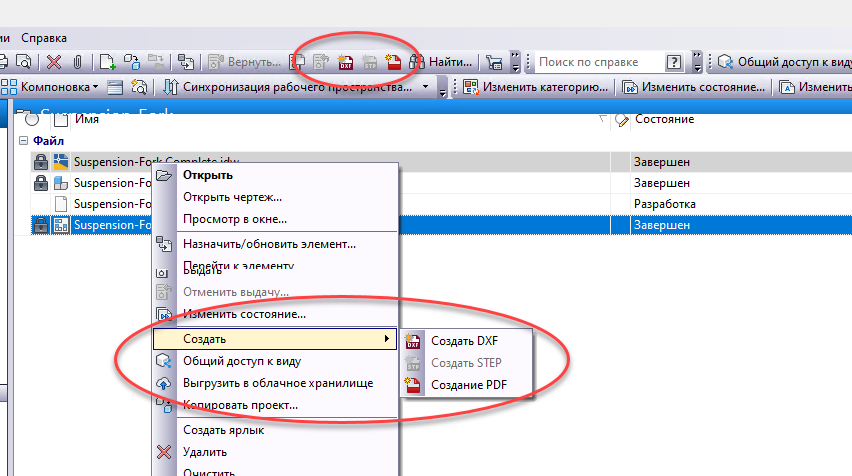

Выберите файл САПР, для которого необходимо создать файл вручную.
Щелкните правой кнопкой мыши и выберите «Создать» > «Создание (DXF, PDF, STEP)». Или используйте команду на панели инструментов.
На панели инструментов нажмите «Действия» > «Создать» и выберите команду «Создать (DXF, PDF, STEP)».
ВАЖНО! Команды создания DXF, PDF и STEP доступны только для последней версии файла и недоступны для устаревших версий/редакций файлов САПР.
