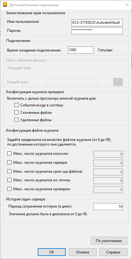

Доступ к дополнительным параметрам сервера
В диалоговом окне "Дополнительные параметры" можно настроить учетные данные олицетворения, максимальное время ожидания, пути к общим ресурсам и файлы журналов.
  1. Выберите "Сервис" "Управление".
  2. В диалоговом окне «Глобальные параметры» откройте вкладку «Дополнительные параметры».
  3. Выберите Параметры.
    Отображается диалоговое окно "Дополнительные параметры".
