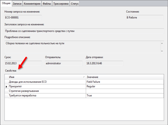

Пользовательские свойства для запросов на изменение можно создавать в диалоговом окне "Определения свойств".
Эти свойства относятся только к самому запросу на изменение, а не ее содержимому.

Это свойство будет связано со всеми запросами на изменение (новыми или существующими), при необходимости его можно изменить. Свойство можно изменить с помощью команды "Редактировать" для запроса на изменение или в диалоговом окне "Изменение свойств".

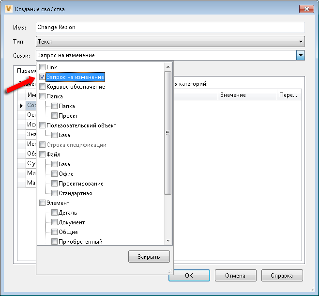

  1. Выберите "Сервис"  "Управление" "Параметры хранилища".
  2. Выберите вкладку "Типы поведения" в диалоговом окне "Параметры Vault".
  3. Выберите "Свойства".
  4. Нажмите кнопку "Создать".
  5. Введите имя нового свойства в диалоговом окне "Создание свойства".
  6. Выберите тип свойства из списка "Тип".
  7. Выберите запрос на изменение в списке "Связи".
    Если нужно, чтобы это свойство было связано с другими классами объекта, выберите их в списке "Связи".
  8. Введите значение в текстовом поле "Исходное значение".
  9. Если нужно создать список значений для пользователей, щелкните поле "Значения списка" и создайте список.
  10. Определите, необходимо ли значение для этого свойства. Для этого используется раскрывающийся список "Обязательное значение".
  11. Если поле учитывается регистр, щелкните кнопкой мыши в поле "Учитывать регистр" и выберите требования регистра.
  12. При наличии минимальной или максимальной длины для свойства введите значения.
    Прим.: Пользовательские свойства запросов на изменение не могут быть сопоставлены с другим свойством.
  13. Нажмите кнопку "ОК", чтобы создать новое свойство.
