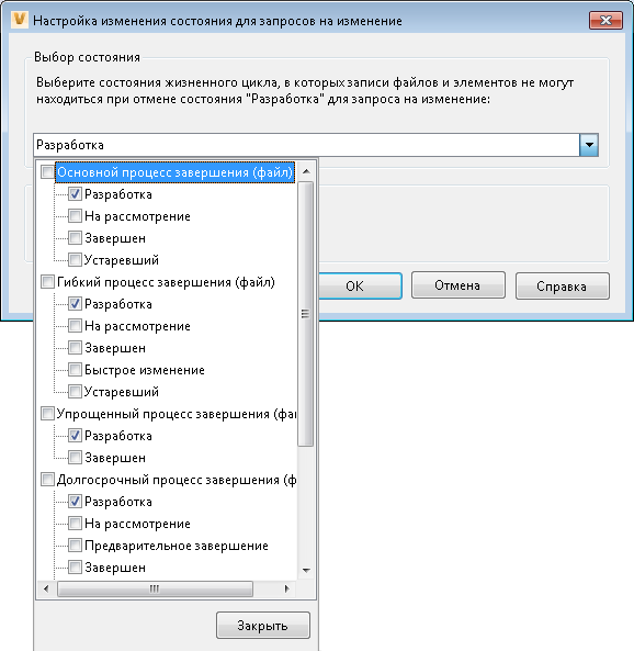

Эти файлы и элементы должны быть указаны в списке не на вкладке Файлы, а на вкладке Записи запроса на изменение.
  1. В клиенте Vault выберите Сервис Управление Параметры хранилища.
  2. Выберите вкладку "Запросы на изменение" в диалоговом окне "Параметры хранилища".
  3. Нажмите кнопку "Настроить" рядом с параметром Ограничение для запросов на изменение: не допускать переход из состояния "Разработка" в связи с изменением состояния жизненного цикла файлов и элементов.
  4. Выход запроса на изменение из состояния разработки невозможен, если выбираются те состояния жизненного цикла, в которых не может находиться какой-либо элемент или файл.
  5. Нажмите кнопку "Закрыть".
  6. Выберите, требуется ли применить эти настройки к элементам, файлам или к обоим вариантам.
  7. Для сохранения изменений нажмите кнопку "ОК".
