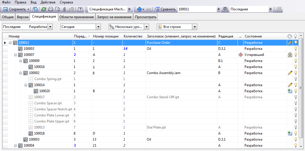

Значки статуса спецификации
Для оптимального управления спецификациями важно хорошо разбираться в параметрах статуса и значках на вкладке «Спецификация».
Прим.: Функция спецификации доступна только в Vault Professional.
Вид спецификации элемента
Значки статусов и подробные сведения
Значок
Сведения
Элемент существует в хранилище.
Элемент существует, но строка отключена в спецификации.
Элемент не назначен. Файл является дочерним элементом родительского элемента, которому назначен элемент. Однако дочернему файлу элемент не назначен.
Строка элемента состоит из нескольких сгруппированных строк, отображаемых в светлой теме.
Строка элемента состоит из нескольких сгруппированных строк, отображаемых в темной теме.
Строка элемента состоит из нескольких сгруппированных строк, отображаемых в классической теме.
Строка элемента включена. Элемент включен во все процессы спецификации.
Строка элемента отключена. Элемент добавлен в список в целях отслеживания, но не включен в процессы спецификации.
Элемент можно отредактировать.
Элемент заблокирован и не может быть отредактирован.
Элемент создан, но еще не сохранен в хранилище.
Элемент является устаревшим. Могут быть доступны более поздние редакции.
Элемент недоступен для редактирования, так как другой пользователь в настоящее время редактирует родительский файл.
Шрифты статусов и подробные сведения
Шрифт
Сведения
Синий, полужирный, курсив
Свойство переопределено пользователем, но еще не сохранено в хранилище.
Черный, курсив
Количество переопределено пользователем и сохранено в хранилище.
Черный, обычный
Количество сохранено в хранилище.
