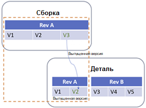

Рассмотрим простой пример: сборка находится в редакции А, а деталь — в редакции B.
  • Редакция А сборки ссылается на редакцию В детали.
  • Версия 2 детали отмечена как завершенная.
  • Деталь изменена, и ей присвоена редакция B.
  • Создается новая версия сборки — 3, но при этом используется редакция А детали.
  • Редакция B детали также обновляется, но не используется в сборке.

Обратимся к примеру со сборкой и деталью в редакции A.
  • Смещенный выпуск означает, что для детали будет отображаться «Редакция A версия 2», а не версия 3.
  • Смещенная редакция означает, что для редакции A сборки всегда используется редакция A детали.

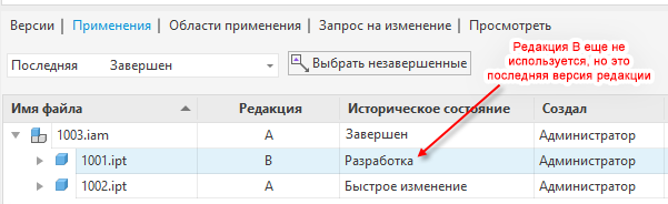

Перейдем на вкладку «Применения». На вкладке «Применения» представлен список файлов, используемых в текущей модели.
Нажмите кнопку вида / для переключения между выбором завершенных/незавершенных. Обратите внимание, что кнопка «Вид» предназначена только для просмотра и не изменяет состояние файла и (или) компонента.
  • При смещении выпуска все компоненты отображаются в состоянии «Завершен».
  • При выпуске без смещения отображается последнее состояние всех компонентов.
Параметр Последние — это последняя редакция/версия, с которой связан родительский компонент. Он позволяет отображать последнюю версию каждого компонента, связанного с родительским. Однако это не всегда означает, что родительский компонент сейчас использует эту версию.
Параметр Завершен — это завершенная версия. Он позволяет отображать завершенную версию, которая сейчас используется.
  • Если параметр Последние выбран для вида Выбрать незавершенные , на вкладке «Применения» отображается последняя версия файла. Он показывает текущий этап работы над всеми компонентами и подчиненными компонентами.
  • Если параметр Последние выбран для вида Выбрать завершенные , на вкладке «Применения» отображается завершенная версия файла, если она доступна.
  • Если выбрана конкретная Редакция для вида Выбрать незавершенные , на вкладке «Применения» отображается последняя версия файла в используемой редакции.
  • Если выбрана конкретная Редакция для вида Выбрать завершенные , на вкладке «Применения» отображается завершенная версия файла в используемой редакции, если она доступна.
