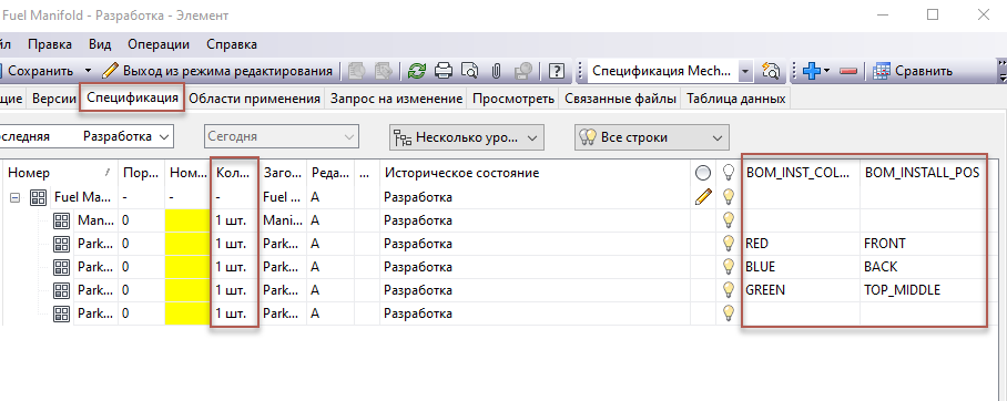

Для отображения свойств экземпляра необходимо адаптировать свойства строки спецификации в Vault и создать новые свойства строки спецификации для сопоставления со свойствами файла, содержащими значения свойств экземпляра.
После успешного возврата файла со свойствами экземпляра в Vault выполните следующие действия.
- В меню панели инструментов выберите «Управление» > «Параметры хранилища».
- В диалоговом окне «Параметры хранилища» перейдите на вкладку Типы поведения.
- Выберите Свойства, чтобы создать свойство строки спецификации для сопоставления со свойствами файла с целью оптимизации процесса управления проектом. Дополнительные сведения см. в разделе Создание определения свойства строки спецификации.
- Выберите вкладку Сопоставление, чтобы сопоставить свойства с пользовательским свойством. Приоритет сопоставления определяет порядок записи свойств в объект Vault. Дополнительные сведения см. в разделе Сопоставление свойств.
- После создания определения свойства выберите файл со свойствами экземпляра, щелкните правой кнопкой мыши и нажмите Назначить/обновить элемент для отображения диалогового окна «Элемент».
- Перейдите на вкладку Спецификация и щелкните строку спецификации.
- Щелкните элемент правой кнопкой мыши и выберите Адаптация вида, чтобы настроить отображение спецификаций в области предварительного просмотра и в записи элемента.
- В диалоговом окне «Адаптация вида» нажмите кнопку Поля, чтобы добавить созданные свойства в качестве полей спецификации. Дополнительные сведения см. в разделе Адаптация вида спецификаций.
- Щелкните строку спецификации, нажмите элемент правой кнопкой мыши и выберите Включить ответвление. Выбранная строка и все ее дочерние элементы будут включены в спецификацию.
- Щелкните Сохранить.
