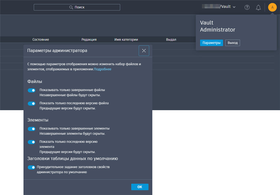

Настройка параметров администратора
  1. Откройте Thin Client, используя учетную запись администратора.
  2. В меню учетной записи нажмите «Параметры».
    Файлы
    • Включите параметр Показывать только завершенные файлы, чтобы отображались только завершенные версии файлов.
    • Включите параметр Показать только последнюю версию файла, чтобы отображались только последние версии файлов. Если этот параметр отключен, отображаются все версии файлов.
    Элементы
    • Включите параметр Показывать только завершенные элементы, чтобы отображались только завершенные элементы.
    • Включите параметр Показать только последнюю версию элемента, чтобы отображались только последние версии элементов. Если этот параметр отключен, отображаются все версии и данные элементов.
    Заголовки таблицы данных по умолчанию
    • Включите параметр Принудительное задание заголовков свойств администратора по умолчанию, чтобы пользователи не могли настраивать список свойств, отображаемых в Thin Client. Если этот параметр выключен, пользователи будут видеть свойства по умолчанию и смогут переопределять значения по умолчанию, а также настраивать список отображаемых свойств.
  3. Для применения настроек нажмите кнопку «ОК».
