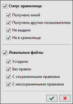

Использование фильтра в обозревателе Vault
Файлы, отображаемые в обозревателе хранилища, можно фильтровать с помощью меню «Фильтр».
Можно также выбрать параметр "Статус хранилища" или "Локальные файлы" для выбора всех параметров в этой категории.
