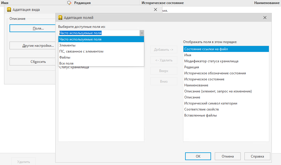

Свойства на основе типа объекта
Свойства (столбцы) зависят от типа объекта. В некоторых случаях свойства помечаются (элемент, запрос на изменение), чтобы обозначить их уникальность для элементов и запросов на изменение.
При выборе свойства сначала выберите тип свойства в раскрывающемся списке, чтобы знать, к какому объекту применяется этот столбец свойств.
