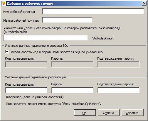

При создании учетной записи пользователя репликации используйте эти данные в графе «Учетные данные удаленной репликации».

Перед добавлением рабочей группы следует убедиться в том, что сервер SQL способен обратиться к серверу Vault через брандмауэр. Для этого следует разрешить исключение для исполняемых файлов SQL sqlbrowser.exe и sqlserver.exe.

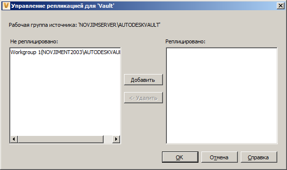

После настройки узла-источника можно установить консоль сервера Vault на узле-подписчике и включить репликацию хранилища.
Откроются диалоговые окна Vault с информацией о частоте синхронизации хранилища и сообщением о том, что хранилище включено.
