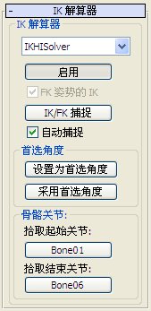

“IK 解算器”是为使动画师用工具自动启用 IK 并将目标捕捉到末端效应器上,以在正向运动学和反向运动学之间快速而方便地前后跳动而专门设计的。
要禁用链上的 IK,请执行以下操作:
“IK 解算器”卷展栏上,禁用“启用”。
		现在禁用了 IK,就可以选择并旋转链中的任何对象。使用“自动关键点”按钮可以设置启用 IK 和禁用 IK 的动画。

此组中的选项可以设置选定 HI IK 解算器链的起点和终点。在此卷展栏上还有允许使用 IK 操纵器在层次对象上创建正向运动学可旋转关键帧的控件,以及将目标和末端效应器相对齐的按钮。
“HI IK 控制器”有一个 FK 子控制器。选择“启用”后,FK 子控制器的值就会被 IK 控制器所覆盖。禁用“启用”后,就会使用 FK 值。可以设置选择“启用”和禁用“启用”的动画。
当要做正向旋转时,可以使用此选项以用目标禁用该链。
IK 捕捉 如果目标移离了链的末端,单击“IK/FK 捕捉”会移动目标以使它与末端链接位置重合。
FK 捕捉 当 IK 处于启用状态时(启用了“启用”),FK 子控制器的值受 IK 解决方案的抑制。它们的值并不是总与链的当前姿势相对应。如果禁用了“启用”,FK 子控制器的值将会忽然发生变化。这将导致链的跳动。在启用“启用”之前,“FK 捕捉”强迫 FK 子控制器从当前姿势(由 IK 确定)中获取值。 这会消除链动画中的跳动。
启用“自动捕捉”后,在启用或禁用“启用”之前,3ds Max 会自动应用 IK/FK 捕捉。如果没有启用“自动捕捉”,必须在切换“启用”之前单击“IK/FK 捕捉”,否则该链就会跳动。
