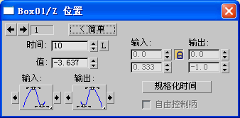

“指定”,然后选择“颜色 RGB”控制器。 现在,您拥有独立的 RGB 轨迹,而不是合并所有三个关键点的单个轨迹。
要查看背景色更改,将时间滑块移到正在调整的关键点之处,然后渲染场景。要以动画方式查看颜色更改,需要渲染动画。
虽然在值字段中设置大于 255 的值,但在实际中,最大颜色值为 255。
