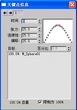

可以使用“重心变形控制器关键点信息”对话框中的控件,更改变形目标权重。
指定正在调整的当前关键点。
指定当前关键点当时所在的位置。
调整关键点样条线插值的 TCB 参数。
显示关键点插值样条线。
列出对象的所有变形目标,以及它们对当前关键点的影响的百分比。所有对象的百分比总量显示在窗口下方。可以选择此窗口中的任何对象,然后使用右侧的微调器调整其影响百分比。
设置在列表窗口中选择的目标的影响百分比。百分比值可以是负值,也可以是大于 100% 的值。
将所有目标的总权重限制为 100%。在增加或减少所选目标的百分比时,其他目标会相应地调整。调整会采取平衡所有目标的百分比的形式,以使它们的相对权重保持不变。
禁用此复选框后,调整各个目标的权重将不影响其他目标的权重,并创建大于或小于 100% 的总量。如果总量大于 100%,则变形对象的大小会增加,而如果总量小于 100%,则变形对象会缩小。请注意,此复选框是全局的,不仅仅限于单个关键点或轨迹。
