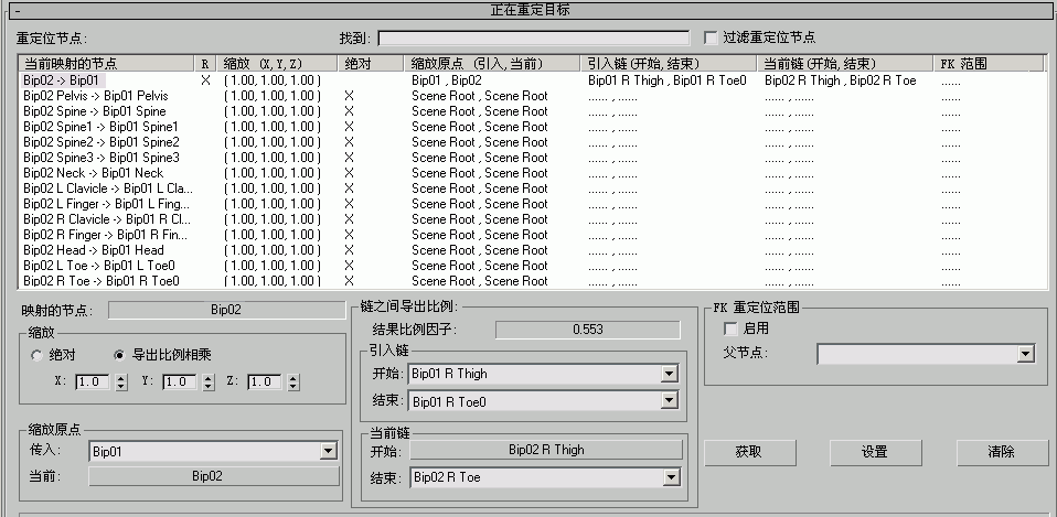

要将一个角色重新定位到另一个角色上,请执行以下操作:
此步骤并非详细的步骤,而是一个总体的工作流。假设已经保存了传入角色的动画,然后将它加载到当前角色上,如使用“保存动画”和“加载动画”命令所述。
例如,如果将一 Biped 映射到另一 Biped 上,应当将传入 Biped 对象的位置和旋转轨迹映射到当前 Biped 上。
此处有个例外:例如,如果“手”打算在当前场景中使用 IK,或者根本就不映射它,所以可以稍后对它进行动画,或者如果正在由 FK 模型映射到 IK 模型,则将映射 “露出世界变换”以将传入 FK 轨迹传输到当前 IK 控制。
如果对象是对称的并且具有相同的比例,就可以在“可重新定位节点”列表中选择所有映射的轨迹。如果角色不是对称的,或是它们的比例不同,就需要执行进一步的操作。
读取在两条链的基础上设置的“比例因子”。
如果当前的两条腿长度不一致,对另一条腿重复步骤 5,然后选择那条腿的足部(或脚趾)节点,启用“FK 重定位范围”组中的“启用”,并选择腿部(例如大腿)的顶部作为要使用的父节点。单击“设置关键点”。
该列表中的字段如下:
通常,将这两项设置为其运动轨迹进行了映射的传入根节点和当前根节点。
在重定位角色动画时,通常选择传入角色腿部的顶部;例如,大腿。
在重定位角色动画时,通常选择传入角色腿部的底部;例如,脚趾。
在重定位角色动画时,通常选择当前角色腿部的顶部(使用与传入链中所使用的同一侧)。
在重定位角色动画时,通常可以选择当前角色腿部的底部。
如果角色的腿部是对称的,通常会是这种情况,只需计算一条腿的重定位比例,然后将该值“设置”给两条腿。如果角色的腿部不是 对称的,就需要计算两条腿的值,然后使用“FK 范围”控件(如下所述)。
当前模型使用 IK 时,3ds Max 知道重新定位的范围,因为它是由 IK 解决方案定义的。但是如果当前模型使用 FK,就需要指定重新定位的范围。例如,在从具有不同链接长度的长腿到短腿映射旋转动画时,需要选择短腿的足部进行重新定位,以使它像长腿一样离开地面。为使 3ds Max 知道进行重新定位时,从足部将链上升的高度,必须指定所需链(例如,大腿)的父链。通过定义要进行比较的两条链,3ds Max 可以调整结果旋转而使足部不会滑动。
当角色的肢体不对称时,也可以使用这些控件来保持旋转比例。首先,高亮显示“可重新定位节点”列表中的当前子节点(例如,一只脚或是脚趾)。启用“启用”,然后使用下拉列表选择进行重定位的肢体的上方父节点(例如,大腿)最后,单击“设置”。
如果选择了多个映射,“获取”就取列表中第一个高亮显示的映射。
