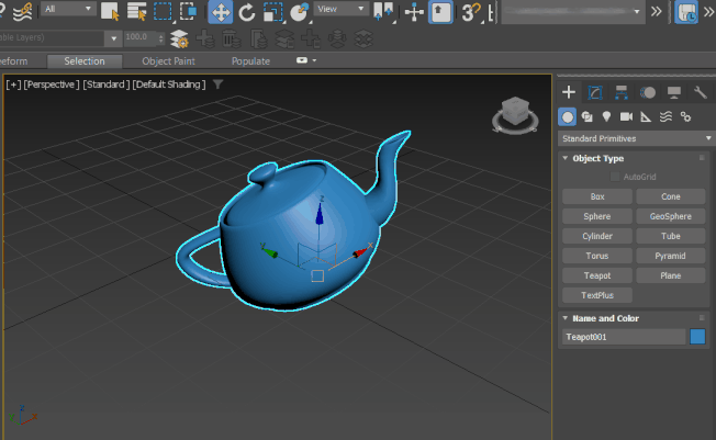

您随时可以使用“调整轴”卷展栏中的工具来调整对象轴点的位置和方向。调整对象的轴点不会影响链接到该对象的任何子对象。
“层次”面板中的“调整轴”卷展栏
不能对“调整轴”卷展栏上的功能设置动画。调整任意帧上的某个对象的轴会将对整个动画更改该对象的轴。
提示: 可以暂时使用单独的独立“工作”轴而不是对象自身的轴,例如当您希望对象环绕一个中心点时。请参见
“工作轴”卷展栏。
