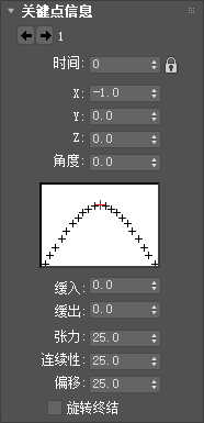

在“轨迹视图”中的“关键点信息”对话框中,和“运动”面板的一个“关键点信息”卷展栏中,都可以显示 TCB 控制器的属性。

存储关键点的动画值。字段的数目和意义,会随着参数数据类型的不同而改变。一些典型字段的排列为:
绘制改变控制器属性对动画的影响。曲线顶端的红色标记代表关键点。曲线左右两边的标记代表关键点两侧时间的均匀分布。
TCB 图形是一种固定格式的表示,显示的是单个关键点附近的动画。如果需要在真正的动画曲线上,观看更改 TCB 属性所造成的影响,请使用“轨迹视图”的“功能曲线”模式(只对位置和缩放有效)。

放慢动画曲线接近关键点时的速度。默认值为 0。
在高“缓入”值,动画接近关键点时会减速。
默认设置时,不产生额外的减速。
放慢动画曲线离开关键点时的速度。默认值为 0。
在高“缓出”值,动画启动缓慢,离开关键点之后开始加速。
默认设置时,不对动画曲线产生更改。
控制动画曲线的曲率。
较高的张力可以生成线性曲线。它也有一个轻微的缓入和缓出效果。
较小的张力可以生成非常宽的弧形曲线。它也有一个轻微的负缓入和缓出效果。
默认值 25 可以生成穿过关键点的平均曲率。
控制关键点处曲线的切线属性。默认设置是产生通过关键点的平滑动画曲线的唯一值。所有其它值都会在动画曲线中产生非连续性,从而引起动画的突然变化。默认设置为 25。
较高的连续性值可以在关键点的两侧产生弯曲的泛光化。
低连续性值会产生线性动画曲线。除了不会生成“缓进”和“缓出”效果之外,较低连续性和较高张力生成的线性曲线类似。
默认设置可以在关键点处创建平滑的连续曲线。
控制动画曲线偏离关键点的方向。默认设置为 25。
较高的偏移会使曲线位于关键点之外。这会生成一条靠近关键点的线性曲线,及离开关键点的扩大曲线。
较低的偏移会使曲线位于关键点之前。这会产生一条靠近关键点的扩大曲线,及离开关键点的线性曲线。
默认设置可以使曲线均匀地分布在关键点的两侧。
启用此选项后,旋转关键点可以大于 180 度。禁用此选项后,旋转关键点总是小于 180 度。当需要只设置一个旋转关键点,来创建对象的多个旋转时,该选项非常有用。默认设置为禁用状态。
