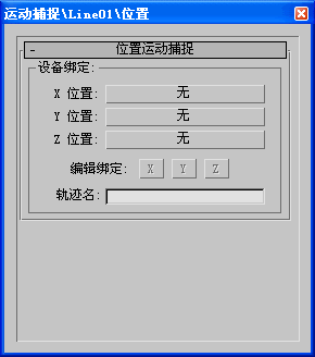

- 在“指定位置控制器”对话框上,单击“位置运动捕捉”,然后单击“确定”。
- 在“运动捕捉”对话框上,单击“X 位置”按钮,选择“鼠标输入设备”,然后单击“确定”。
注: 通过在“控制器”列表中单击“位置”轨迹再单击鼠标右键并选择“属性”,可以打开“运动捕捉”对话框。

要打开“运动捕捉”对话框,请在“轨迹视图 - 摄影表”层次中的变换轨迹(例如“位置”)上单击鼠标右键,然后选择“属性”。
“位置运动捕捉”卷展栏
- X, Y, Z 位置
-  单击轴的按钮即可显示“选择设备”对话框,在此可以从备选列表中选择运动捕捉设备:键盘、游戏杆、鼠标或 MIDI。
- “选择设备”对话框
-  从设备列表中选择所需的设备。
- 编辑绑定 X/Y/Z
-  将设备卷展栏中的设备控件显示在“运动捕捉”对话框的下面部分。如果尚未给轴指定设备,则此选项不可用。
- 轨迹名
-  命名运动捕捉数据轨迹。这将覆盖默认的命名约定。
