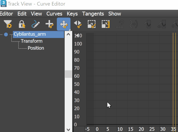

双击标签以查看指定控制器的属性
要在“曲线编辑器”中查看控制器属性,请执行以下操作:

还可以从轨迹栏中查看控制器属性。右键单击任意关键点并选择“控制器属性”。
