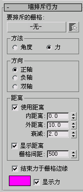

界面
要排斥的栅格
通过单击此按钮再选择栅格可设置排斥栅格(“源”)。随后,栅格的名称出现在该按钮中。在选择栅格之前,按钮标签显示为“无”。
如果选择了多个源栅格(请参见下一项),则标签“多个”就会出现在此按钮上。
多个选择
单击可显示“选择对象”对话框,可以在其中选择多个排斥栅格。
方法组
确定受行为影响的代理方向是按角度方法计算还是按力量方法计算。
  • 角度根据代理当前方向和其需要采取的方向之间的角度,将力应用到代理上,以便其直接从源离开。
    当代理直接向源移动时,力量最大,需要转向。当代理从源直接离开时,力量很小,几乎为零。
  • (默认设置。)总是直接施加一个远离源的力。力的大小恒定。
“方向”组
确定栅格排除是来自于其正坐标轴、负坐标轴还是双轴。
为了确定正坐标轴,请选择栅格,然后将参考坐标系统设置为“本地”(默认系统为“视图”)。观察视口出现在边缘上的栅格。轴伸出的边为正轴,反向为负轴。
提示: 为了便于设置,当从栅格构建“房间”时,请确保它们均指向内部(或外部)。
  • 正轴栅格只从正轴排斥。
  • 负轴栅格只从负轴排斥。
  • 双轴栅格从双侧排斥。
“距离”组
仅当代理和目标之间的距离在指定的范围内时,才能使用距离设置来激活“墙排斥行为”。此行为的相对强度从外半径的 0% 到内半径的 100% 递增。
使用距离
当启用时,该行为只适用于与外部距离值相比更接近目标的代理上。默认设置为启用。
内距离 距以完全强度应用力的目标的距离。默认值为 0.0。
外距离 距开始应用力的目标的距离。默认值为 10.0。
衰减内距离和外距离之间排斥力减小的比率。默认值为 2.0。
值为 1.0 表示线性衰减。值越高就会造成强度随着距离的变化更快衰减到 0,因此聚焦效果更接近内部距离。较低的值会减小下降比率,衰减设置为 0.0 表示外部距离和内部距离的强度相同。
显示距离
表示栅格从视口的目标栅格偏移时,内部和外部的距离设置。内部距离栅格为淡蓝,而外部距离栅格为蓝白相间。默认设置为启用。
栅格间距 改变用于绘制内距离/外距离栅格的栅格线的间距。值越低,间隔越近。默认值为 500。
结束力于栅格边缘
启用时,只能从栅格对象发出力量。禁用时,可以想象力量从无限栅格发出,这个栅格是通过在各个方向上扩展网格平面而创建的。
[墙排斥力色样]
显示用来在解决方案中绘制墙壁排除力的颜色。单击此框可选择不同的颜色。默认设置是紫色。
显示力激活时,力在模拟解决方案中以线框矩形的方式绘制在视口中。默认设置为启用。
